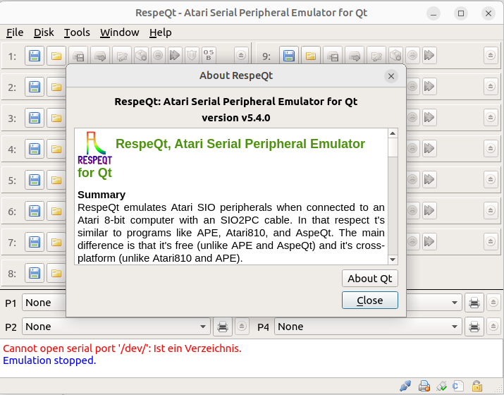

Argh, ich Dummy hab´ vergessen in den Optionen den seriellen Port einzustellen. Nun, oh Wunder, funktioniert alles ohne Probeleme. Sorry! 😳
Kein Problem, passiert. Allerdings sollte das Programm nicht abstürzen, wenn man den Port nicht einstellt.

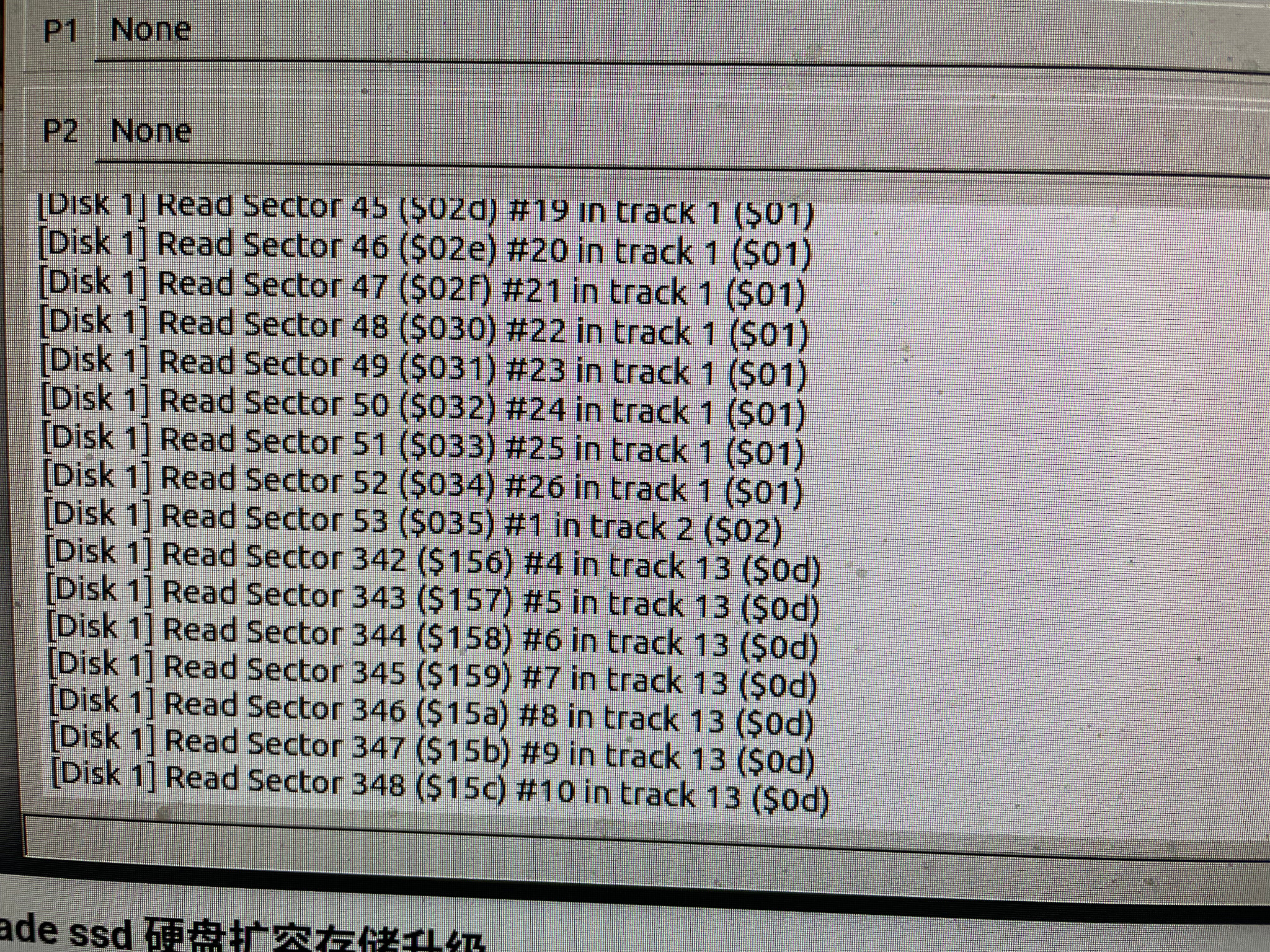

I've attached a screenshot of what I see on Joyride once it starts to load the 2nd part. This is on my 600XL PAL with RespeQT 5.3 and 5.4 rc1 under Ubuntu Jammy (edit: Also I just installed 5.4 rc3 from this thread with the same results). I put in the real GTIA and Pokey to be sure it wasn't my fault!
Here are the settings I used:
This is what happens as soon as it starts to load part 2:
This is the display of RespeQT at the time it fails, so you can see the sector that was fetched:
I copied the image to a real 1050, using RespeQT and copymate XE. Then it worked!
I suspect it may be a timing based Joyride bug rather than a RespeQT issue. Though I guess it wouldn't hurt to double check. I only mentioned it on the other thread because someone thought it was down to a Pokey recreation issue and, in this case, it doesn't seem to be. Since it works with original (using the 1050) or pokeymax (using the 1050) or eclaireXL (using internal drive emulation).

Meine Analyse:
Es scheint auf jeden Fall irgendein Timing-Problem zu sein. die Demo wird immer geladen, aber bei dem Bildschirmfoto mit rötlichen Hintergrund (siehe Beitrag von foft), handelt sich um den Zwischenladescreen, der eingentlich einen schwarzen Hintergrund mit bewegeten Punkten. Normalerweise würde jetzt die nächsten Demo erscheinen, aber hier geht es nicht mehr weiter. Ich nehme an, dass hier irgendein Codestück nicht geladen wurde und deswegen die Demo an der Stelle hängt.
Ich kann das sogar mit einer 1050 mit aktiven Speedy auf einem 600XL und einer 1088XEL nachstellen.
Sobald man dann in RespeQt die Übertragungsgeschwindigkeit hoch hat und High-Speed-SIO erlaubt, hat man nach dem Intro dieses Problem.
Ich vermute mal, dass die vielleicht für das Intro noch die normalen Routinen des OS benutzen, daher auch die Möglichkeit, die Demo sehr schnell zu laden.
Wenn das Intro dann durch ist, wird evtl. der Pokey direkt programmiert, damit man gleichzeitig die Musik spielen kann.
Ohne jetzt genau zu wissen, was hier hinfliegt, sehe ich keine große Möglichkeit das zu verbessern. Wir sind mit dem USB-Anschluß eh dem Treiber und dem Betriebssystem ausgeliefert, so dass ich hier nicht sehe, wie man hier das Timing verbessern kann.
Wenn jemand noch Vorschläge hat, bitte her damit.

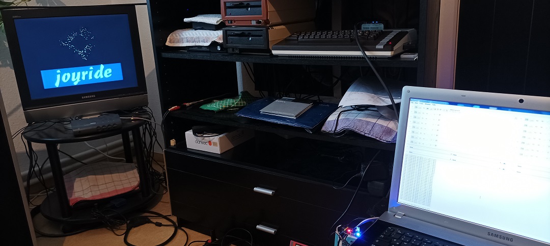

War mal so böse und habe gestern und heute Joyride mit RespeQT getestet - läuft einwandfrei !
Okay, wie immer bei mir, nicht mit der neuesten Version und dem neuesten OS...
PC (alter Dual-Core, 2x 3.1Ghz):
OS: Windows XP 32 Bit SP3 (Zweit-PC, ohne Internet, weil mein Erst-PC ist ein Atari mit 600 Baud Internet)
- RespeQT: R4 (Version 4.x, also 4.0 oder 4.1 oder so)
- Handshake: RI
- Highspeed Modus Baudrate: 57.600 (3x SIO)
- nutze non-standard Geschwindigkeiten: nicht aktiviert
(highspeed Pokey divisor: irrelevant, da inaktiv)
- Error Response Delay: 300 us (wo kriege ich das micro-u her?)
Atari (800XL mit original Board und original Tastatur):
OS: XL-OS, Rev. 2 per Schalter eingestellt (sonst OS-B)
RAM: 64k base RAM + 512k XRAM (intern; SRAM-Erweit. von mega-hz)
Pokey: internes stereo-board mit 2x Pokey, ABER: Schalter auf mono gestellt
Covox: vorhanden, nicht abschaltbar (nutzt $D6xx, mono)
sonst keine Erweiterungen vorhanden
Die A+B Seite der Joyride Demo lädt via RespeQT einwandfrei. Mein PC ist etwas "umständlich" mit dem A8 verbunden:
A8 => SIO2PC (alt, Abbuc-RAF) => DB15 auf DB9 Konverter => Digitus Adapter => USB-Verlängerung => PC
Der Digitus Adapter stellt mit dem FTDI-Treiber einen COM-Port 3 zur Verfügung. Die Joyride Demo scheint keinerlei Highspeed-Treiber zu haben und in normaler Geschwindigkeit zu laden.
Fast immer, wenn ein neuer Part der Joyride Demo geladen wird, wird zum "Demopart-Loader" gesprungen, dieser befindet sich in den Sektoren 4 - 53 (zeigt RespeQT schön an) und sodann wird der neue Demopart geladen, während zeitgleich eine Zwischensequenz mit Animation und Sound wiedergegeben wird. Kann also durchaus sein, dass ein Problem an dieser Stelle nicht allein an RespeQT liegt (und der Pokey-Einstellung dort), sondern auch am Pokey im Atari (mono/stereo-Pokey, Pokey-Max, Hokey, etc.)...
Jetzt muss ich den Test wohl nochmal mit RespeQT 5.4 wiederholen... ?!?

Keine Fehlermeldungen. Der Port wird immer mit 19200 Baud geöffnet, egal, was ich einstelle. Handshake habe ich alle Varianten durch, keine Funktion.
Die Meldungen im Logfenster zeigen immer, dass der Port mit 19200 Baud geöffnet wurde, und mit den entsprechenden Handshake-Einstellungen. Dann wird noch angezeigt, dass das Image eingebunden wurde (zum Testen ein einfaches DOS 2.5.atr.

Debian 12. Unter Windows hat es immer funktioniert, das ist aber nicht das Thema. Es geht um Linux.

Du kannst vielleicht noch einen Test machen:
ls /dev/tty*
ausführen mit und ohne Adapter. Wenn es ein Device dazukommt, dann bitte dieses eintragen in RespeQt. Wenn nicht, gibt es keinen passenden Treiber für den Adapter in Deinem System.

[ 4758.540241] usb 2-3.4.4: Detected FT232R
[ 4758.540834] usb 2-3.4.4: FTDI USB Serial Device converter now attached to ttyUSB0
Die Schnittstelle ist da, der atariserver funktioniert ja auch genau darüber.
ls /dev/tty*
Die Schnittstelle ist da, das wäre ja auch zu einfach. Hier, damit man es auch sehen kann:
guido@CAGO:~$ ls /dev/tty*
/dev/tty /dev/tty14 /dev/tty20 /dev/tty27 /dev/tty33 /dev/tty4 /dev/tty46 /dev/tty52 /dev/tty59 /dev/tty8
/dev/tty0 /dev/tty15 /dev/tty21 /dev/tty28 /dev/tty34 /dev/tty40 /dev/tty47 /dev/tty53 /dev/tty6 /dev/tty9
/dev/tty1 /dev/tty16 /dev/tty22 /dev/tty29 /dev/tty35 /dev/tty41 /dev/tty48 /dev/tty54 /dev/tty60 /dev/ttyS0
/dev/tty10 /dev/tty17 /dev/tty23 /dev/tty3 /dev/tty36 /dev/tty42 /dev/tty49 /dev/tty55 /dev/tty61 /dev/ttyS1
/dev/tty11 /dev/tty18 /dev/tty24 /dev/tty30 /dev/tty37 /dev/tty43 /dev/tty5 /dev/tty56 /dev/tty62 /dev/ttyS2
/dev/tty12 /dev/tty19 /dev/tty25 /dev/tty31 /dev/tty38 /dev/tty44 /dev/tty50 /dev/tty57 /dev/tty63 /dev/ttyS3
/dev/tty13 /dev/tty2 /dev/tty26 /dev/tty32 /dev/tty39 /dev/tty45 /dev/tty51 /dev/tty58 /dev/tty7 /dev/ttyUSB0
Ziehe ich den Adapter ab, fehlt /dev/ttyUSB0. Das ist es nicht.
Hast Du mal den AtariSIO-Modus probiert? Der geht nämlich meines Wissens durch das Kernelmodul, das atariserver auch nutzt.
Evtl. blockiert das Kernelmodul auch den Port und deswegen ist der Port nicht frei für die normale serielle Schnittstelle.
Ich würd mal drauf tippen, dass die Probleme mit dem Atarimax Adapter mit den Modem Control Lines zusammenhängen.
In Atariserver setze ich sowohl DTR als auch RTS auf logisch low:
https://github.com/HiassofT/AtariSIO/blob/master/tools/UserspaceSIOWrapper.cpp#L291-L294
// clear DTR and RTS to make autoswitching Atarimax interface work
flags &= ~(TIOCM_DTR | TIOCM_RTS);
if (ioctl(fDeviceFileNo, TIOCMSET, &flags)) {
RespeQt hingegen scheint beide Leitungen auf logisch high zu setzen:
https://github.com/josch1710/RespeQt/blob/develop/src/serialport-unix.cpp#L97-L98
status |= (TIOCM_DTR | TIOCM_RTS);
if (ioctl(mHandle, TIOCMSET, &status) < 0) {
Den meisten SIO2PC Adaptern ist der Zustand der Leitungen egal, aber IIRC verwenden die Atarmax Adapter DTR zum Umschalten zwischen SIO2PC und 1050-2-PC Modus (oder evtl auch nur zum Ein/Ausschalten des Adapters).
so long,
Hias
Die Änderung wurde mal von TheMontezuma eingebaut (https://github.com/josch1710/RespeQt/commit/b4c7be9fb10cbf833c73750b7f931a4912fcf137#diff-acefb1520cffcc410e80b5483e2f0386863de602a09df4fcd0ceee9b3b8f3ad9).
Vorher wurden RTS, DTRund RI explizit gelöscht. Commit-Kommentar war: "- set DTR and RTS output lines on opening of the serial port (to support "Arduino Pro Micro" as SIO2PC)". Ich hatte mir scchon gedacht, dass das wieder so ein Fix für ein Spezialproblem ist.
Ganz ehrlich muss ich aber sagen, dass ich nur eine oberflächliche Ahnung von serieller Programmierung habe, und daher etwas überfragt im Moment, wie man das Problem für alle lösen kann.
Ich kann schlecht, alle verschiedenen Varianten von SIO2PC/USB/XYZ kaufen und jedesmal für alle Betriebssysteme durchtesten.
Wenn irgendjemand (@Hiassoft vielleicht Du) mit tieferen Wissen über serielle Programmierung mir mal auf die Sprünge helfen will, dann gerne drüben im Discord, oder sonstwo...
Mal ganz blauäugig und naiv gefragt:
Kann es sein, dass Currocks Linux-User nicht die notwendigen Rechte für den Zugriff auf /dev/tty/USBxy hat?
Hmm. Keine Ahnung, ob atariserver sich einfach auf das Kernelmodul stützt und welche Rechte es dafür braucht.
Aber schaden würde es sicher nicht, mal zu schauen, ob Currock in der Gruppe dialout ist.
Also ich hör das erste Mal von einem "Arduino Pro Micro als SIO2PC".
Die Commit Message klingt für mich aber stark nach "wir haben da was zusammengebastelt dass nicht ganz OK ist und anstatt es zu fixen machen wir einfach RespeQt für Atarimax kaputt, das ist einfacher".
Probiert einfach mal die Änderung zurückzunehmen - der original Code hatte seinen Sinn und wenn das klappt übernehmt sie in den master / development Branch (auch für Win32, da scheint das ebenfalls geändert worden zu sein).
so long,
Hias
Hat ein bisschen gedauert, aber: Ja, ich bin auf dem Rechner in der Gruppe dialout:
guido@CAGO:~$ id
uid=1000(guido) gid=1000(guido) Gruppen=1000(guido),20(dialout),24(cdrom),25(floppy),27(sudo),29(audio),30(dip),44(video),46(plugdev),100(users),106(netdev),111(bluetooth),113(lpadmin),117(scanner)
Jetzt bin überfragt, ehrlich gesagt. Ich hatte mit dem seriellen Anschluß unter Linux nur Probleme, wenn ich nicht in dialout war.
Ich fahre übermorgen für eine Woche weg, und kann daher erstmal nicht weiter unterstützen.
Vielleicht hat noch jemand mit mehr Expertise mit Linux-Serialports weiterhelfen?
JOYRIDE
ich kann mich erinnern, daß ich auf der letzten Fujiama in einem Rechner das HighSpeed-OS hatte und daß sich M.U.L.E. (Multijoy Version) und Joyride (nur rotes Bild) mit Highspeed nicht laden ließen.
Mit dem originalen Atari Betriebssystem tauchte der Fehler nicht auf.
Verwendeter Laufwerksemulator war APE.
Ja und? Da gibt es reichlich Programme, die die Ressourcen verwenden, die auch in den verschiedenen Highspeed-OS verwendet werden. Eine ganz normale Ressourcenüberschneidung.
Selbst ein abgeschaltetes IDE+ stört da gelegentlich.
Bei Highspeed kommt noch ein lustiger Effekt zum Tragen: Manche Programme laden weiter, während z. B. eine Animation läuft. Da geht dann oft die Synchronisation der SIO flöten. Ein Beispiel dafür ist Yoomp.
Ja, das konnte ich sogar mit einer 1050 bei Joyride nachstellen, als das Thema schonmal auftauchte.
